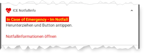

    Hallo Flixdriver ,
    Ich hätte gern auf dem Sperrbildschirm einen deutlichen, breiten Balken - drauf tippen und mein Retter bekommt meine "ICE Notfallinfo" incl. der Kontaktdaten. Nur das.
    Das geht über die 1-Knopf-Benachrichtigung. Diese können Sie in den Einstellungen der App zusammen mit dem Autostart aktivieren. Die 1-Knopf Benachrichtigung ist deutlich als Notfallinfo wahrzunehmen.

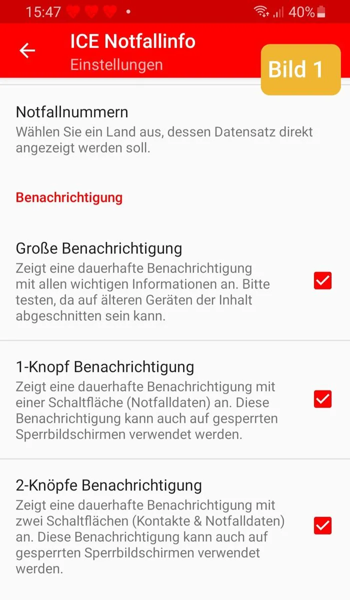

    jetzt will ich mich mal versuchen um eventuell das Problem zu lösen. Wenn ich richtig verstanden habe, haben Sie immer 2 Herzen in der Statusleiste bzw. auf dem Sperrbildschirm und bei dem sind teilweise persönliche Informationen zu sehen?
    In den Einstellungen haben Sie die Möglichkeit selbst zu entscheiden was angezeigt werden soll. Die Einstellungen finden Sie oben rechts die 3 untereinander stehenden Punkte. Dort können Sie bei den Benachrichtigungen eine oder mehrere der 3 Optionen anwählen. Wenn Sie zum Beispiel alle 3 Optionen angewählt haben, dann sehen Sie in der Statusleiste auch 3 Herzen.
    Bild 1

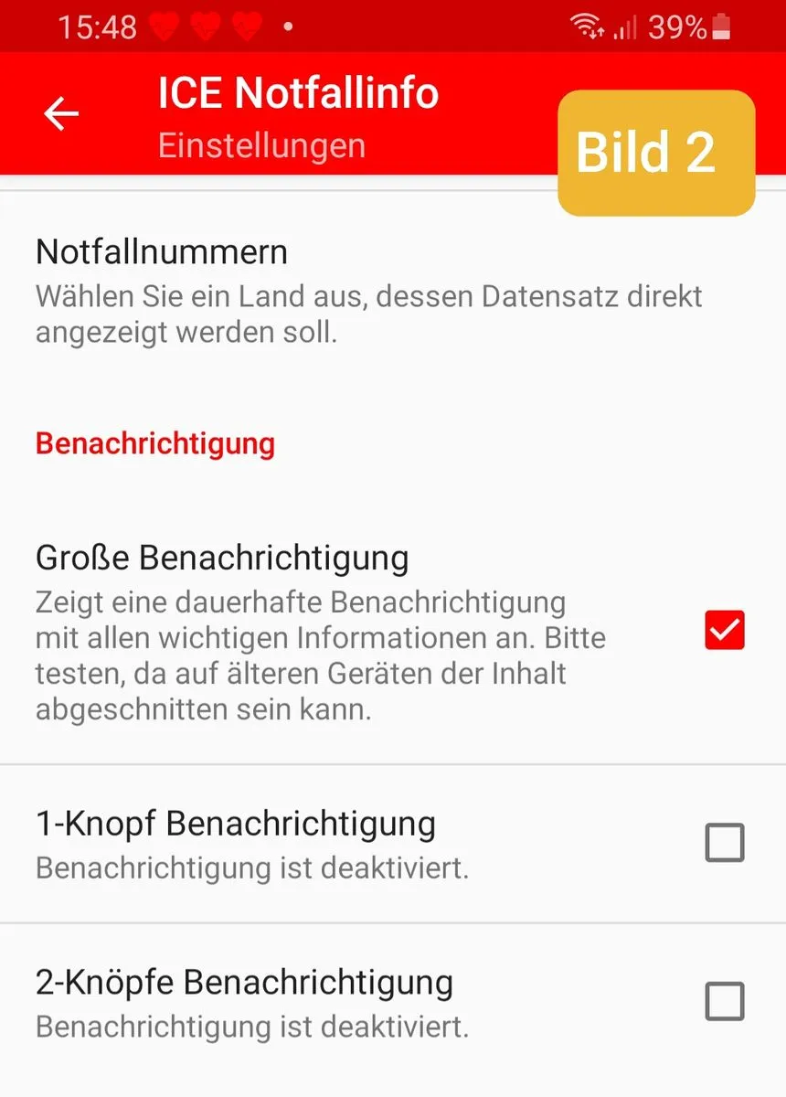

    Wenn Sie alle 3 Optionen angewählt haben und Sie möchten aber jetzt nur eine Option haben, dann müssen Sie bei den entsprechenden Optionen die Haken entfernen. Nun sehen Sie aber noch immer die 3 Herzen in der Statusleiste. Um diese zu vielen Herzen zu entfernen, müssen Sie an Ihrem Handy einen Neustart vornehmen. Anschließend ist nur noch ein Herz zu sehen.
    Bild 2
    Haben Sie bei der Großen Benachrichtigung einen Haken gesetzt, dann sehen Sie bereits viele Informationen die Sie sicherlich nicht sehen wollen.
    Ich habe bei mir nur einen Haken gesetzt bei "1-Knopf Benachrichtigung". Alle anderen Haken wurden entfernt und anschließend wieder einen Neustart durchführen. Nun sehen Sie in der Statusleiste auch wieder nur 1 ❤. Wenn Sie jetzt die Stausleiste nach unten ziehen, dann sehen Sie einen Button "Kontaktdaten". Diesen Button anklicken, dann sehen Sie die Daten die die Rettungskräfte sehen sollen. Diese Informationen wurden bereits mit bei Ärzten, Sanitätern also Rettungskräften angesprochen. Alle Informationen die dort angezeigt werden, werden benötigt für den Notfall.
