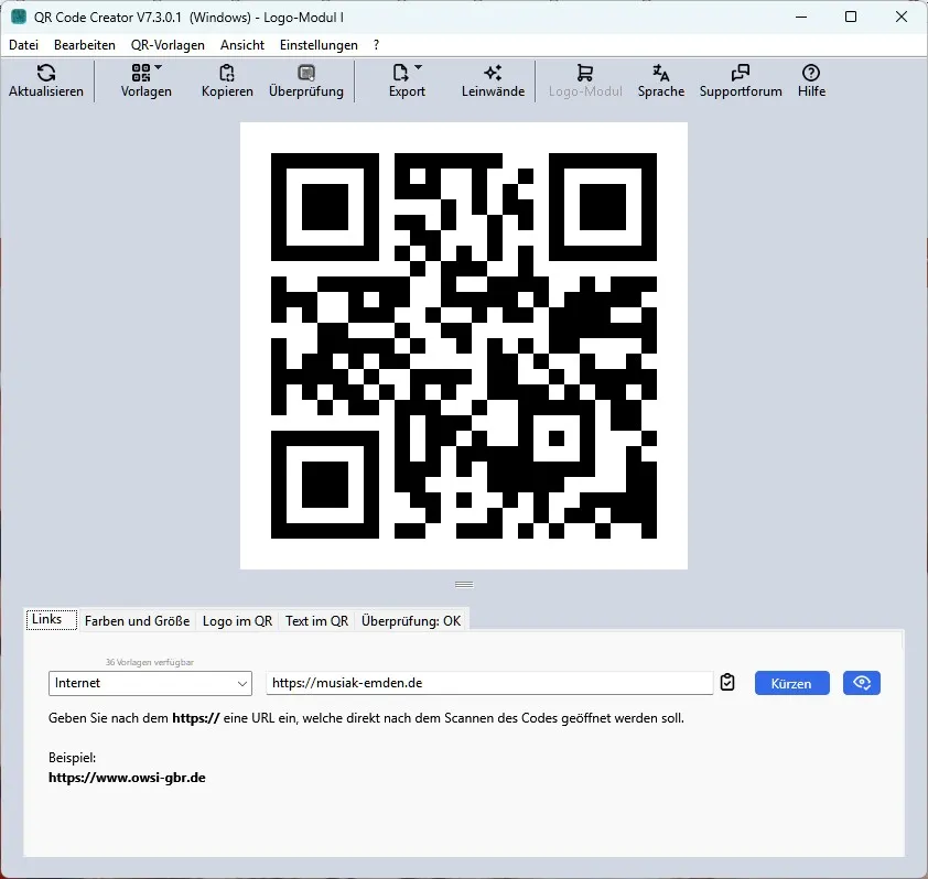

    Wenn ich also meine Daten so eintrage und als .qrcc speichere, ...

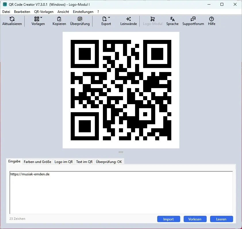

    ... dann kann der Code Creator beim Öffnen der Datei diese Eingabemaske zu Bearbeitung nicht wieder herstellen, sondern zeigt stattdessen in jedem Fall diese Eingabemaske?
