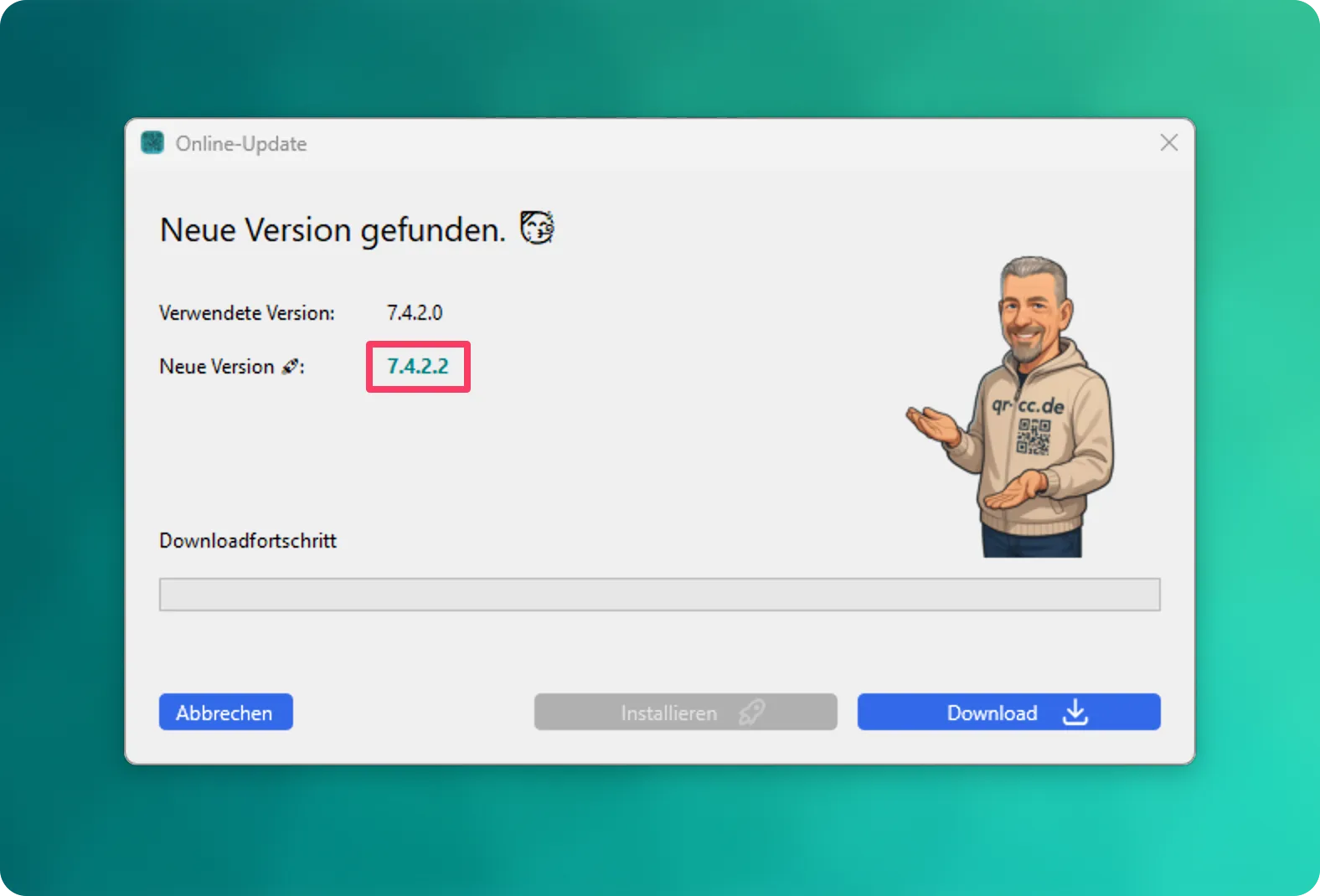

    Ich habe gerade das neue Update freigegeben. Hier wird beim Zeilenumbruch zwischen Windows und Unix geachtet. Können Sie das bitte noch einmal bei sich testen? Über eine kurze Rückmeldung würde ich mich sehr freuen.
  • Ich habe die Version 7.4.2.2 ausprobiert.
    Mein Samsung Notes zeigt noch immer überflüssige Leerzeilen an,
    dafür hat aber meine Sparkassen-App den neuen Code anstandslos akzeptiert.
    Wenn es funktioniert, sollen mir die überflüssigen Leerzeilen egal sein.
    Vielen Dank!!!
    Nein, die Leerzeichen sind tatsächlich nicht überflüssig – sie sind eine Vorgabe der Programmierung von EPC-Codes (siehe hier …). Vielen Dank aber für Ihre Rückmeldung, und es freut mich sehr, dass es nun funktioniert 🙂.
