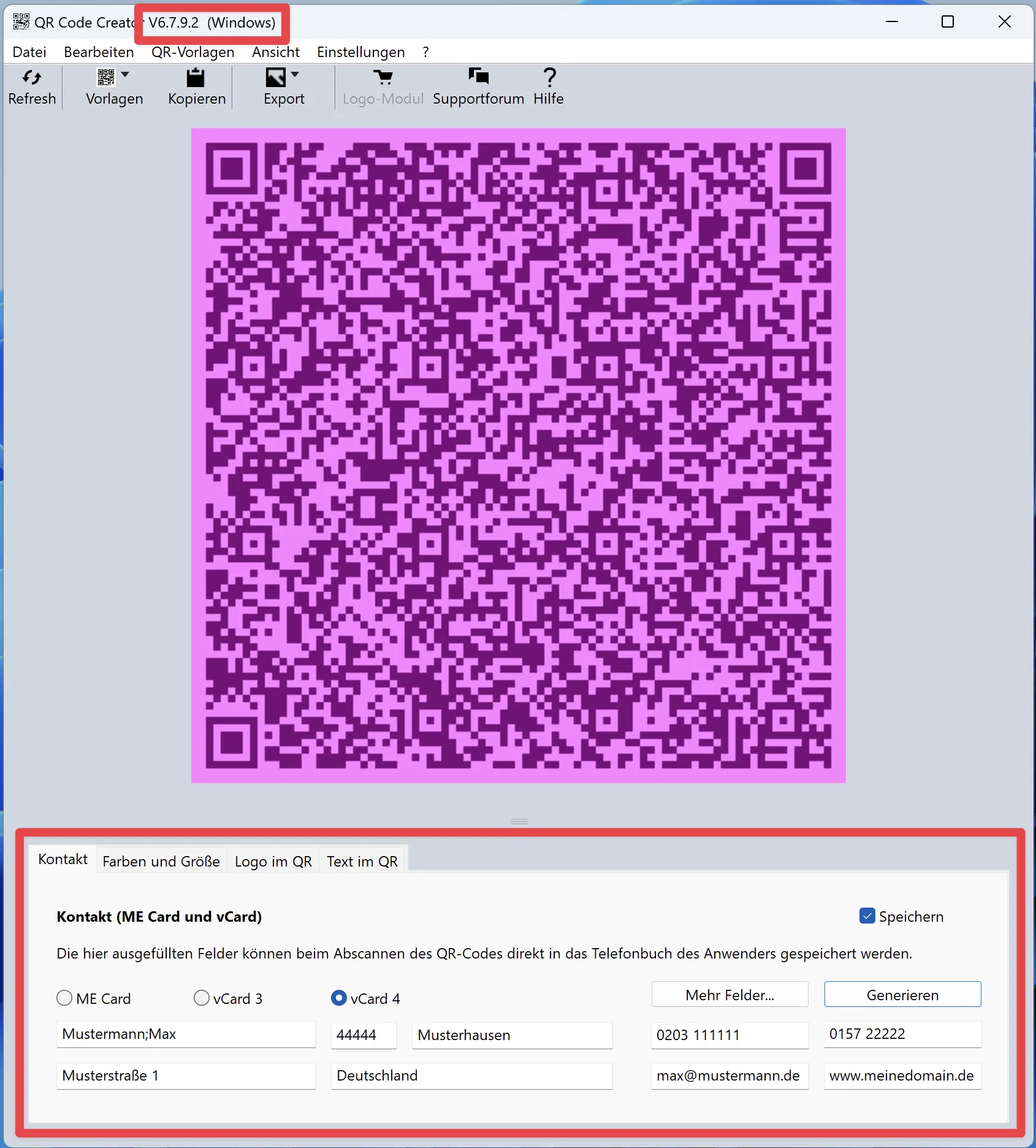

  • Ich habe gerade das Update auf Version 6.7.9.2 gemacht und dabei festgestellt, dass die PLZ und die Stadt nicht in den generierten QR Code übernommen werden (vCard 3.0 und vCard 4.0).

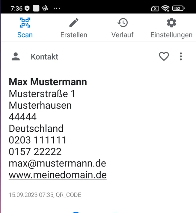

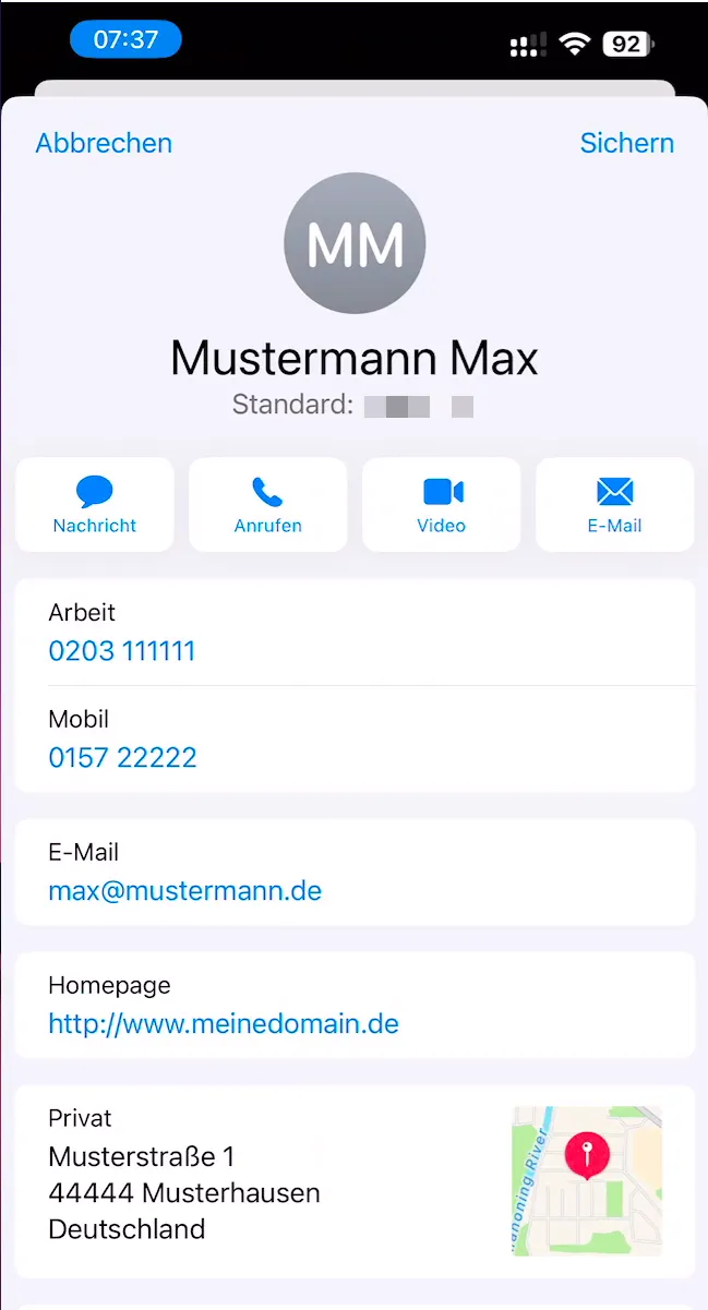

    Weder auf dem iPhone noch auf dem Android-Smartphone werden die Felder nicht übernommen. Siehe Bildschirmfotos unten.

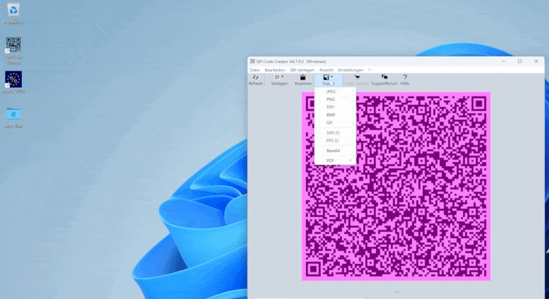

    Das Speichern als EPS oder SVG funktioniert auch in allen Tests auf allen Systemen einwandfrei:
