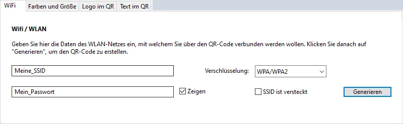

  • Hi zusammen,
    ich bin auf diesen Beitrag gestoßen und habe das selbe Problem, wie Olaf.
    Wenn ich einen QR-Code über das Modul erstelle erhalte ich den Hinweis "Der QR-Code enthält ein falsches WLAN-Passwort"
    Das sind die Konfigurationen:
    Das ist der erzeugte QR-Code:
    Wenn ich über das Textmodul den QR-Code erzeuge, funktioniert alles.
    Die Konfiguration
    Der QR-Code
    Ich habe es sowohl mit einem Galaxy A225G als auch einem Google Pixel 8 getestet.
    Beides mal erhalte ich das selbe Ergebnis.
    Erstellt habe ich beide Codes mit QR Code Creater V6.9.9.4
    Windows10
