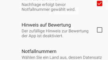

    1. Öffnen Sie die App und tippen Sie oben rechts auf das Drei-Punkte Menü.
    2. Wählen Sie den Menüpunkt Einstellungenaus.

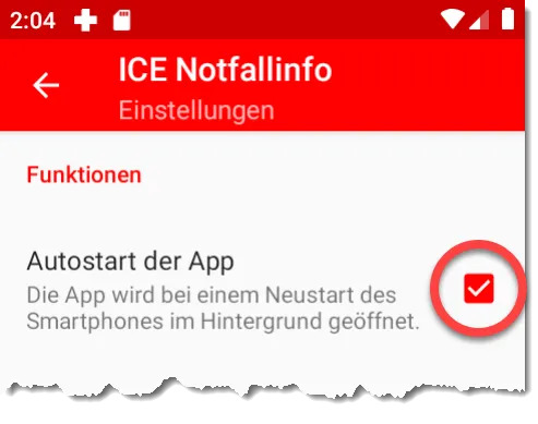

    3. Zuerst aktivieren Sie den Autostart der App.

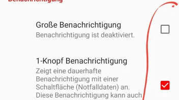

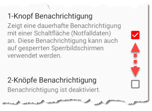

    4. Danach entscheiden Sie sich für eine dauerhafte Benachrichtigung des Typs 1-Knopf Benachrichtigung oder 2-Knöpfe Benachrichtigung.

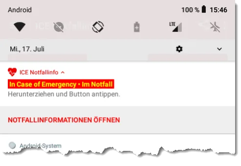

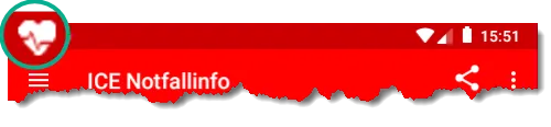

    5. Danach verlassen Sie die Einstellungen über die Zurück-Taste. In der Benachrichtigungsleiste (oben) werden Sie nun ein neues Symbol entdecken, welches Ihnen anzeigt, dass die Benachrichtigung aktiviert ist.
    6. Sobald Sie nun Ihr Smartphone aktivieren, sehen Sie direkt den Hinweis auf die Notfallinformationen. Wenn nun auf den Button getippt wird, öffnet sich das Notfallfenster vor dem Sperrbildschirm. Die Retter haben somit Zugriff auf Ihre medizinischen Daten aber nicht auf Ihr Smartphone.

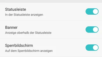

    In den Telefoneinstellungen, das Programm freigegen, dass es sich nicht schließt, wenn das Telefon auf Sperre schaltet und Ansicht auf Sperrbildschirm auch freigegeben.

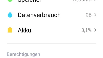

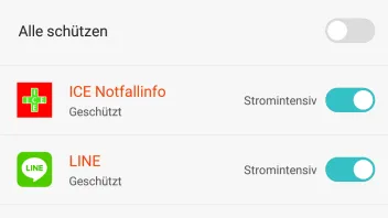

  • Unter Einstellungen / Akkumanager / Stromintensive Apps.... Diese Einstellungen
    Dann auch unter Einstellungen / Apps diese Einstellungen
    Dann auf der Startseite mit einem Finger auf einen leeren Bereich druck n bis sich ein neues Fenster öffnet. Widget auswählen, auf Startbildschirm ziehen, Wiged lange gedrückt halten, auswählen auch auf Sperrbildschirm aktiv.

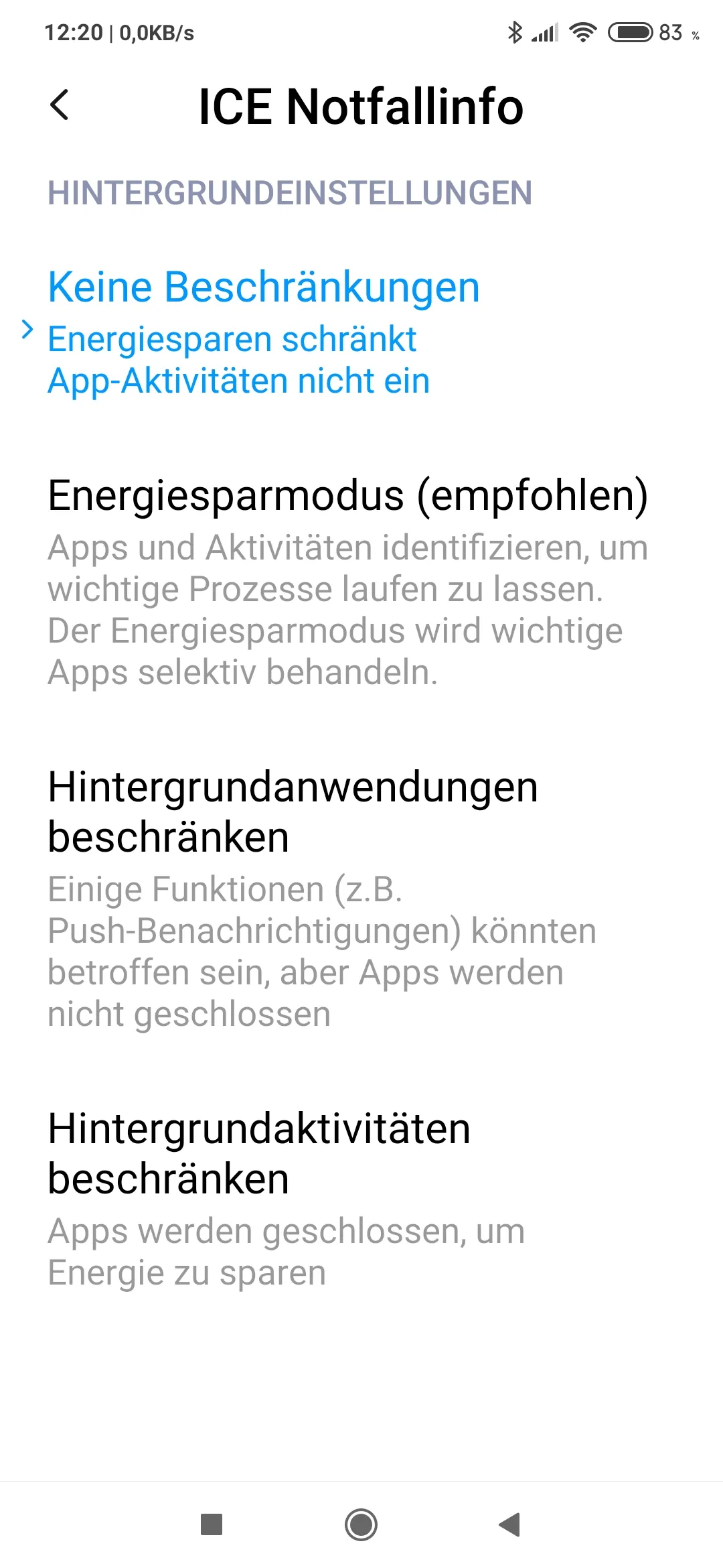

    thurmeule (Frank) hat Dir die Einstellungen schon gezeigt. Diese müssen in jedem Fall aktiviert sein, damit die App so ausgeführt werden kann, wie sie es soll.
    Ich weiß, dass die Redmi Note - Geräte einen integrierten Taskmanager beinhalten, welcher Apps eigenmächtig schließt. Hier solltest Du evtl. erwirken, dass die App auf die Whitelist gesetzt wird, um von allen Taskmanagerfunktionen ausgeschlossen zu werden.
    Im XDA-Developer Forum habe ich etwas gefunden, wie man beim Redmi Apps auf die Whitelist setzen kann. Das sollte auch beim Redmi Note 8 funktionieren. Leider ist das Forum auf Englisch, der Weg zu der Funktion ist allerdings gut gekennzeichnet (Batterie -> ...).

    Ich hatte die Batterie Einstellungen bereits vorgenommen. Sehr schade, dann wird das Miui11 bestimmt gegenwirken.

    Auf meinem Sperrbildschirm ist das Herz-Symbol zu sehen. Wenn man die Meldung nach unten zieht, dann sehe ich die Button "Kontakte und Notfalldaten". Klickt man auf Kontakte, dann öffnen sich auch und ich sehe die eingestellten Kontaktpersonen. Das funktioniert auch weiterhin super.
    Wenn ich auf Notfalldaten klicke, dann öffnet sich auch das Fenster wo man alle Daten sieht, sehr oft aber nicht. Es passiert einfach nichts. Entsperre ich anschließend das Handy, dann sehe ich die geöffneten Notfalldaten.
